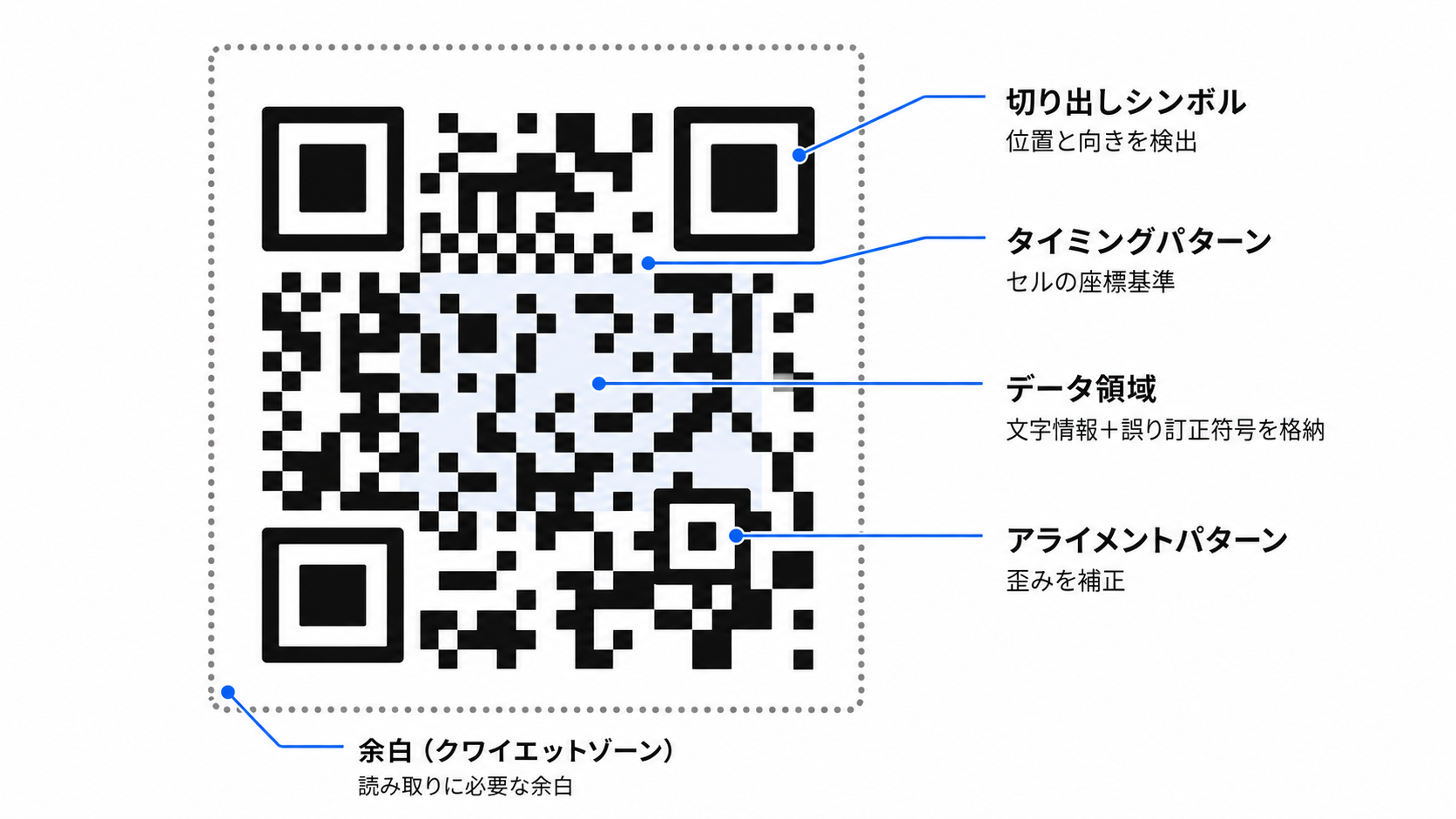

QRコードは、単に白と黒のマスをランダムに並べた画像ではありません。位置や向きを見つける模様、データを記録する領域、破損を補う情報などが、決められた規則で配置されています。
QRコードの構造図。切り出しシンボル、アライメントパターン、タイミングパターン、データ領域、余白の位置を示す
3つの大きな四角で位置と向きを判断する
QRコードの三隅にある大きな四角は、位置検出パターン、またはファインダパターンと呼ばれます。読み取り機器はこの模様を手掛かりに、QRコードの場所や向きを検出します。白と黒の比率が1:1:3:1:1になる特徴的な構造によって、傾いていても素早く認識できます。
